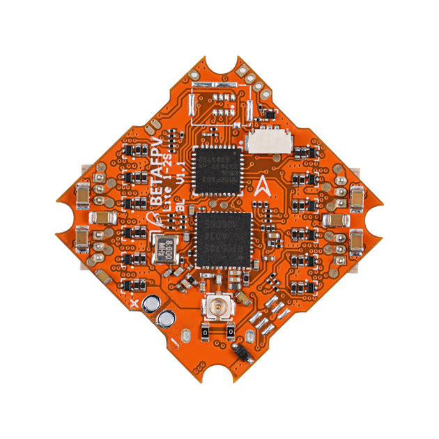

Ho appena comprato un BETAFPV Cetus PRO (solo drone, no RTF) e ho a mio malgrado scoperto che sulla FC non è installato Betaflight ma Cetus, di conseguenza per collegarlo al pc bisogna usare BETAFPV Configurator.
È possibile flashare Betaflight su questo modello?
Perché BETAFPV Configurator è davvero limitato e non ho modo di configurare la mia radio (EMAX E8), riesco a bindare ma non riesco a volare. Grazie in anticipo!
Dipende dalla FC e da che processore monta, se è questa che ti linko non penso che si possa flashare betaflight in quanto monta un M32F103, ormai BF supporta solo processori F4xx e F7xx.
