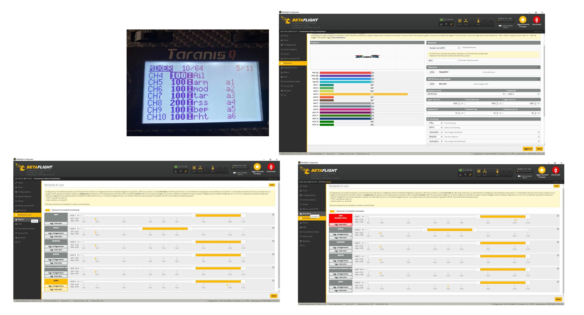

Ciao ,
ho configurato e bindato la taranis con il drone ma non riesco ad armare i motori e non vedo in betaflight tutti i canali delle modalità di volo che ho impostato sulla radio come da screenshot allegato.
devo configurare qualcosa anche su betaflight?
quando muovi gli stick i canali corrispondono su betaflight? guardando gli screen hai il livello del gas troppo alto, con la levetta al minimo se il valore è superiore a 1000 il drone non si arma per sicurezza.
grazie per la risposta.
tra una settimana rientro a casa , verifico e ti dico.
grazie
