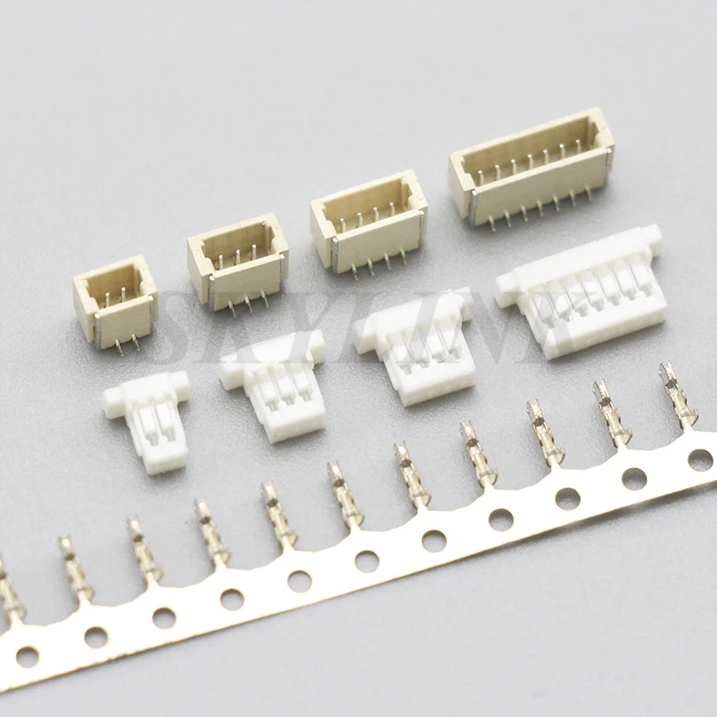

Sembrerebbe un JST ma dalle foto non riesco a capire la dimensione,
potrebbe essere un JST SH 1mm 4P
grazie per l’indicazione… potrebbe essere utile se la comparassi fotograficamente con una mometa ad es da 1 cents?
misuralo con un calibro o un righello e confrontalo, il passo deve essere 1mm
misurato ora. è il modello A1001-04Y da 7mm.
dovrebbe essere questo
JST, Connettore Mini Micro Sh da 1.0 mm, a 4-Pin, Spina Maschio con cavo da 150 mm e femmina, 20 pezzi : Amazon.it: Elettronica
Si la pinza si trova facilmente su amazon, dalle foto i pin sembrano interi potresti cambiare solo il connettore senza rifarli, cosi risparmi di prendere la pinza.
si i connettori sono ok. indi se ho ben capito dovrei solo estrarre i connettori dalla parte plastica e reintrodurli in quella nuova
Esatto, basta sollevare la linguetta in plastica del connettore vecchio con uno spillo ed estrarre i PIN, e inserirli nel nuovo
perfetto grazie mille stasera provo
sostituito con facilità… funziona perfettamente.
grazie per avermi dato le info circa il modello del connettore
