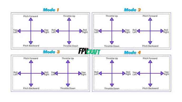

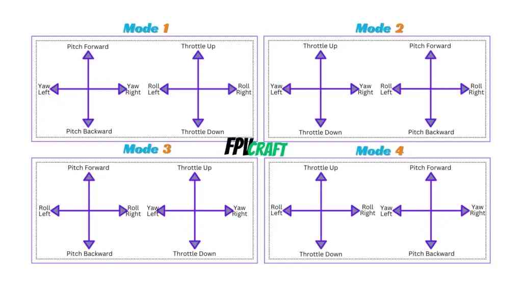

Avere il gas (throttle) a sinistra insieme allo yaw, e il controllo del movimento (pitch/roll) a destra è assolutamente corretto. In gergo tecnico si chiama Mode 2. È la configurazione di gran lunga più diffusa in Europa e nel mondo del FPV in generale.
Ogniuno usa le impostazioni che preferisce, alcuni piloti di elicotteri rc usano Mode1, deriva dal vecchio aeromodellismo classico (aerei ad ala fissa). Separando i due assi principali di virata (il rollio a destra e il beccheggio a sinistra), i piloti di aerei riuscivano a fare traiettorie e cerchi perfetti senza che il movimento accidentale di un dito influenzasse l’altro asse.
