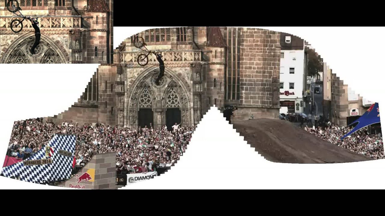

Questo video mostra molto bene come avviene la stabilizzazione in post produzione, specialmente al minuto 2:38 :rofl:
Perdono quasi di bellezza da quanto sono ferme a 2:38 :rofl:
