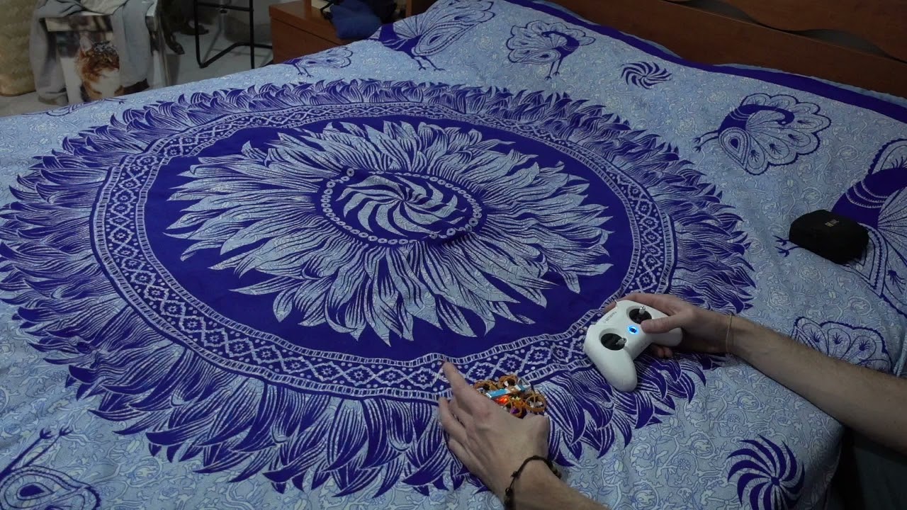

Ho acquistato da poco un Meteor65 in uno starter kit della BetaFPV, sto cercando di farlo volare ma si comporta in modo piuttosto strano, sembra non rispondere per nulla bene ai comandi, ho fatto un video.
Credo sia l’FC ma prima di acquistarne una nuova volevo esserne certo.
Consigli su come capirlo?
Grazie
Dal video sembrerebbe un problema di configurazione della direzione dei motori, controlla se girano tutti nel verso corretto e controlla se hai posizionato correttamente le eliche nel senso giusto.
Quando lo prendi in mano e impazzisce è normale, prima dovresti disarmarlo.
Non credevo che la soluzione potesse essere che le eliche erano montate male. Grazie mille e’ perfetto!
