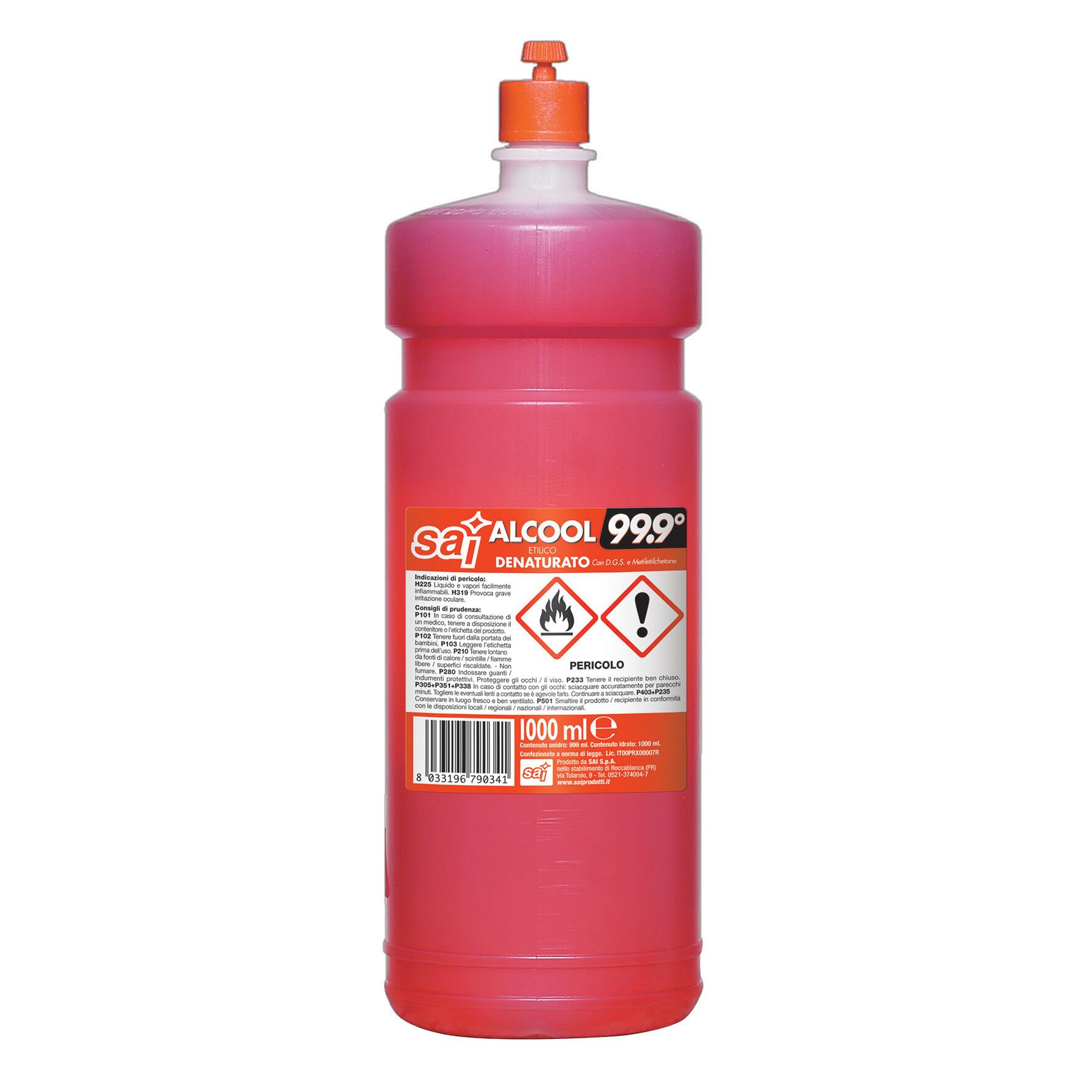

Smonta tutto e pulisci la FC con l’alcool rosa e uno spazzolino/pennello. Rimuovi qualsiasi residuo di sporco o ossido e riprova.
