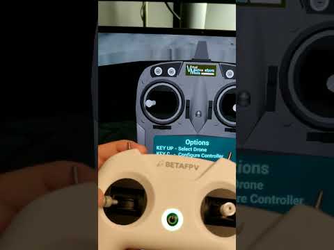

Buongiorno a tutti, riscontro questo problema sulla mia radio, praticamente sembra come avere una zona morta, dentro alla quale il throttle e’ totalmente insensibile, si vede qualcosina da questo video.
Non e’ del tutto jittering ma sembra proprio una “zona morta”.
Ho trovato discussioni simili a riguardo e molti consigliano di saldare nuovamente i cavi di collegamento al potenziometro ma dopo aver aperto la radio noto che i cavi fanno perfettamente contatto.
