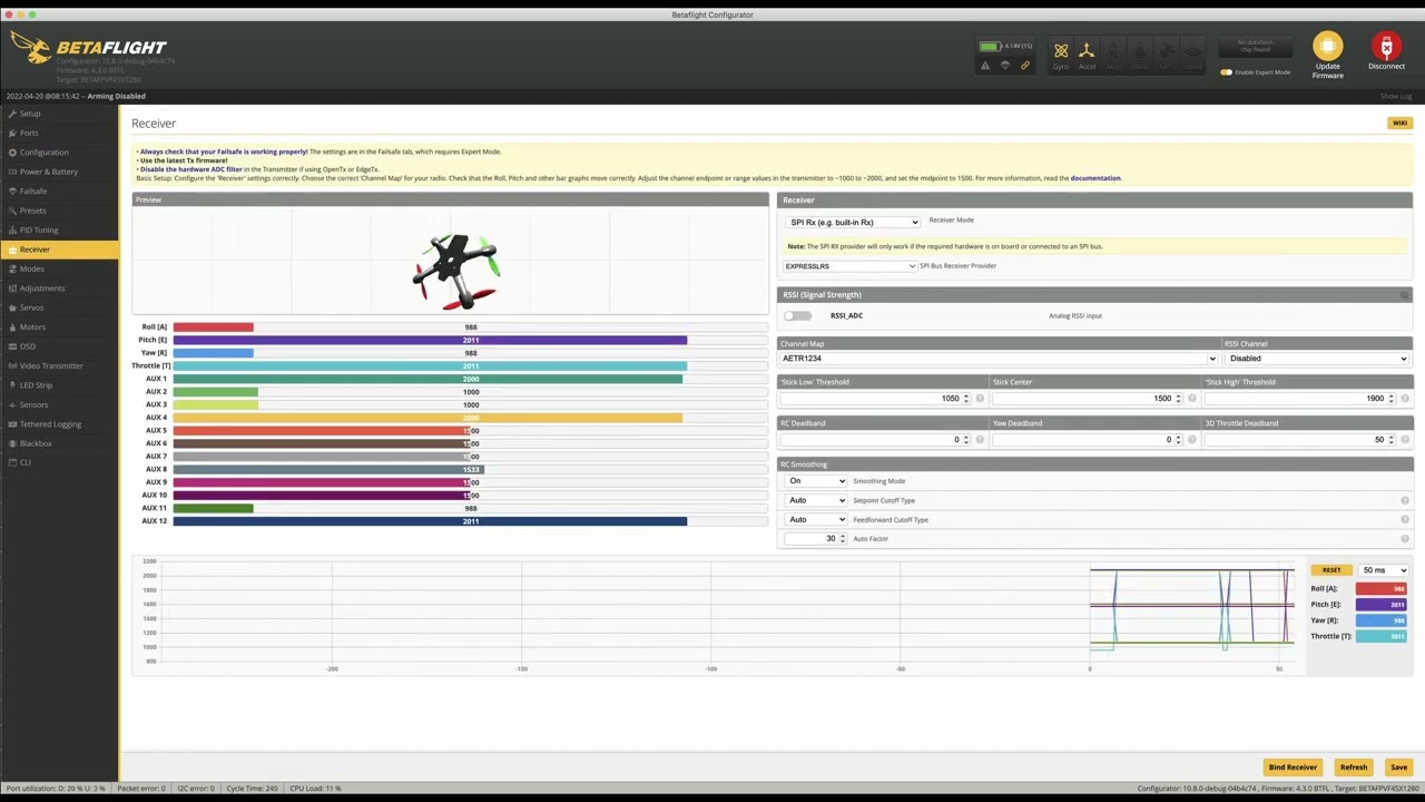

Ciao a tutti, perdonatemi ma sono 4 giorni che sbatto la testa su quest’accoppiata ma non ne vengo a capo, dopo aver perso due giorni per bindare la tx al micro drone finalmente riesco a bindarla ma non è bastato, anche se in Betaflight la ricevente si vede ma i comandi sono impazziti e non riesco a capire cosa posso fare, i cursori si alzano e abbassano continuamente e i motori non si armano. Ho aggiornato il firmware con f4sx1280 ma più di questo non riesco a trovare online. Vi allego lo status di Betaflight
Ciao, grazie della risposta, ho controllato il bind svariate volte, il protocollo è l’ELRS e la tx è appunto la literadio 3 ELRS, ti allego il dump della CLI di Betaflight e un video sperando che possa essere di aiuto per capire qual’è il problema.
Grazie
E dopo non so quante flashate di firmware fatte, dopo aver contattato l’assistenza tecnica BEtafvp, dopo una settimana di sbattimento stamattina l’ho visto volare!!! Literadio 3 vuole il firmware 2.01, la scheda di controllo dell’HX 115 LR vuole F4FX1280 - R5 ma non basta , occorre caricare anche uno script preso dal sito. Grazie a tutti e buoni voli.
