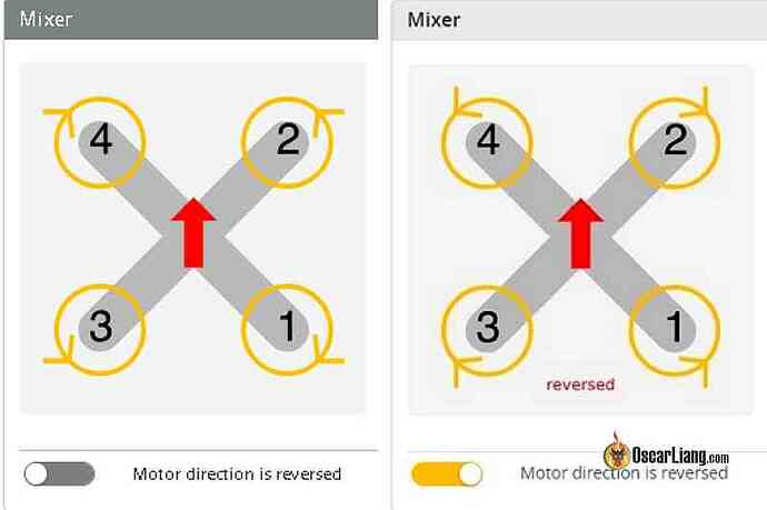

Scusami è il primo drone che uso con le eliche verso il basso non potresti indicarmi il corretto senso di rotazione dei motori? grazie.
Nicola
anche se, che cavolo me lo hanno mandato con le eliche montate, comunque hai ragione meglio assicurarsi.
I motori devono girare come nella foto, se su BF è impostata la modalità inversa girano come nella foto a destra, altrimenti girano come a sinistra.
per capire come girano le eliche se non c’è scritto sopra L o R, la regola empirica è che ruotando, la parte inclinata deve “schiaffeggiare l’aria” spingendola verso il basso, è una cosa intuitiva se provi a guardarla capisci che questo effetto lo puoi avere solo girando in una certa direzione e quindi di conseguenza la metti sul motore che gira in quella direzione.
esempio questa in foto, guardandola dall’alto girerebbe in senso antiorario.

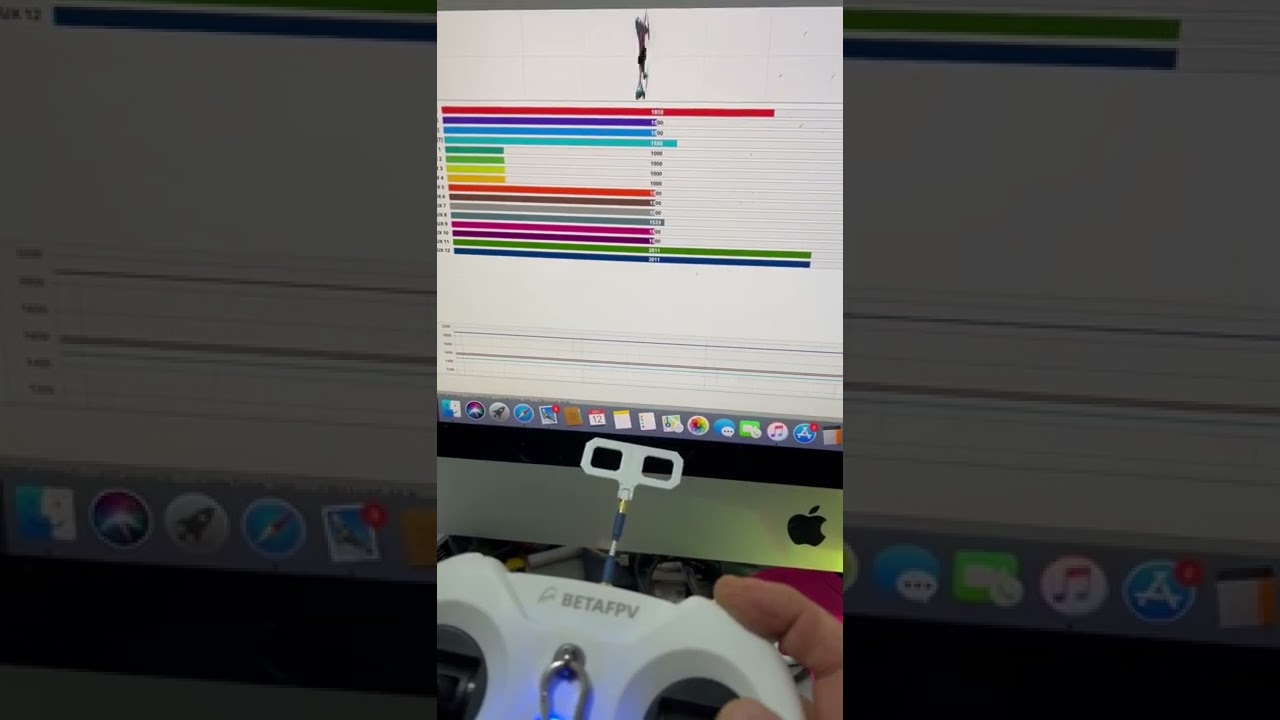

controlla l’ordine dei canali su BF, vedi se i canali corrispondono a quelli del telecomando.
Muovendo il GAS deve muoversi il rispettivo canale su BF ecc…
Scusami ma nonno capito. Puoi spiegarmi meglio per cortesia, e grazie .
@Cerix intende in questa schermata, devi controllare la corrispondenza tra le levette del radiocomando e i canali di BF, muovendo il GAS deve muoversi il canale del Throttle e via dicendo.
Magari si ribalta perché tu dai GAS ma BF invece riceve il segnale sul ROLL
ecco il movimento degli stick, guarda sarà pure una cazzata ma sto uscendo scemo.
(mode 1)
Dal video è tutto ok, a questo punto non saprei.
