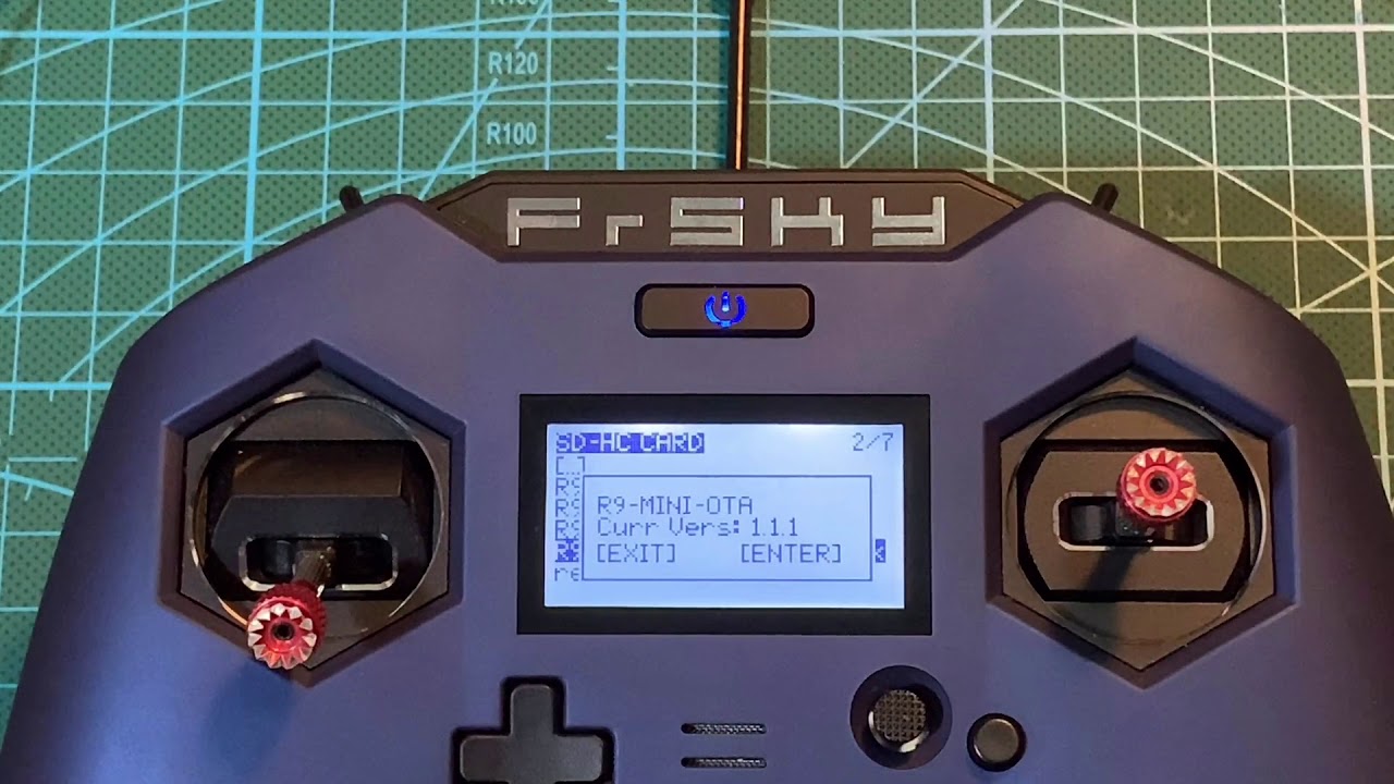

@Lorenzo_Micheli di niente , la procedura per l’aggiornamento è sempre la stessa, dopo aver selezionato il firmware corretto dal menu scegli Flash Receiver OTA
per abilitare FPORT devi utilizzare il firmware con il “tag” FPort
guarda questo video per farti un’ idea
