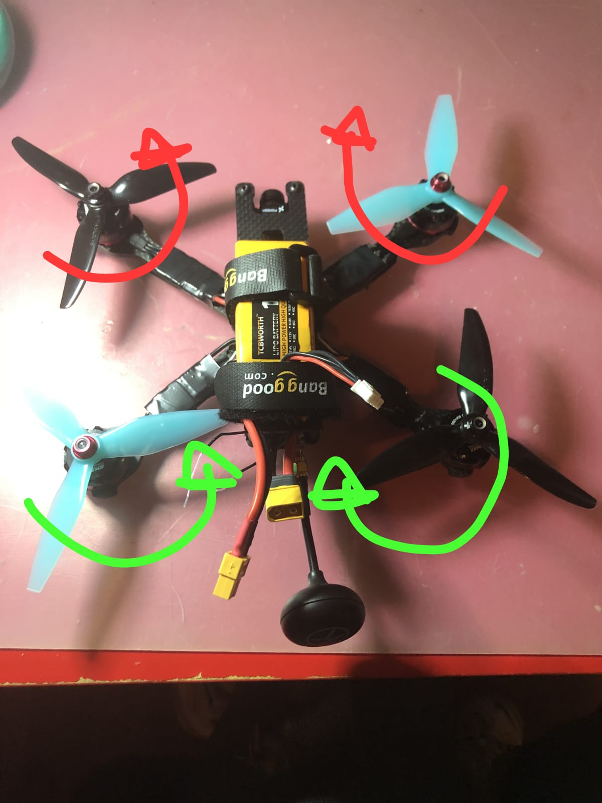

Dacci qualche info in più, posta una foto
Le eliche anteriori sono al contrario, normalmente il senso di rotazione delle eliche è verso l’interno del drone, scambia tra di loro le eliche anteriori per risolvere il problema

Ora devi controllare il senso di rotazione dei motori, togli le eliche e controlla se i motori girano come in figura
già fatto,sono giusti
