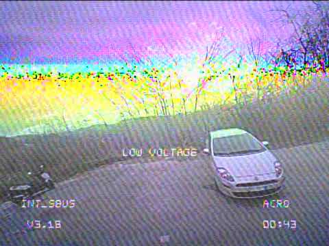

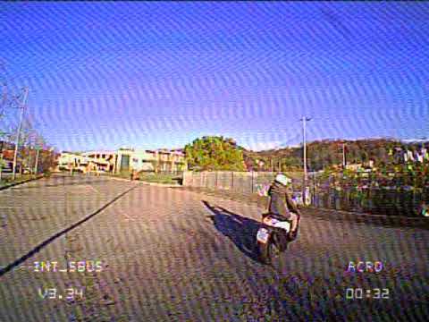

Ho uno starter Kit della BetaFPV
ho settato la potenza di trasmissione a 200mW
In campo aperto pero’ la trasmissione video lascia un po’ a desiderare
Ho gia’ provato a rifare il Binding ma la cosa non ha aiutato, come potrei scoprire il motivo per cui il segnale e’ cosi’ debole?

Sicuro di essere sul canale giusto ? Comunque sostituendo le antenne del visore dovresti migliorare un po’ le prestazioni, purtroppo questi occhiali economici hanno delle riceventi pessime e la distanza di ricezione ne risente molto.

Ho provato a mettere le 2 K-lowerleaves e devo dire che gia’ si notano i miglioramenti.
Probabilmente mettero’ anche una patch adesso ma gia’ cosi non va per nulla male
