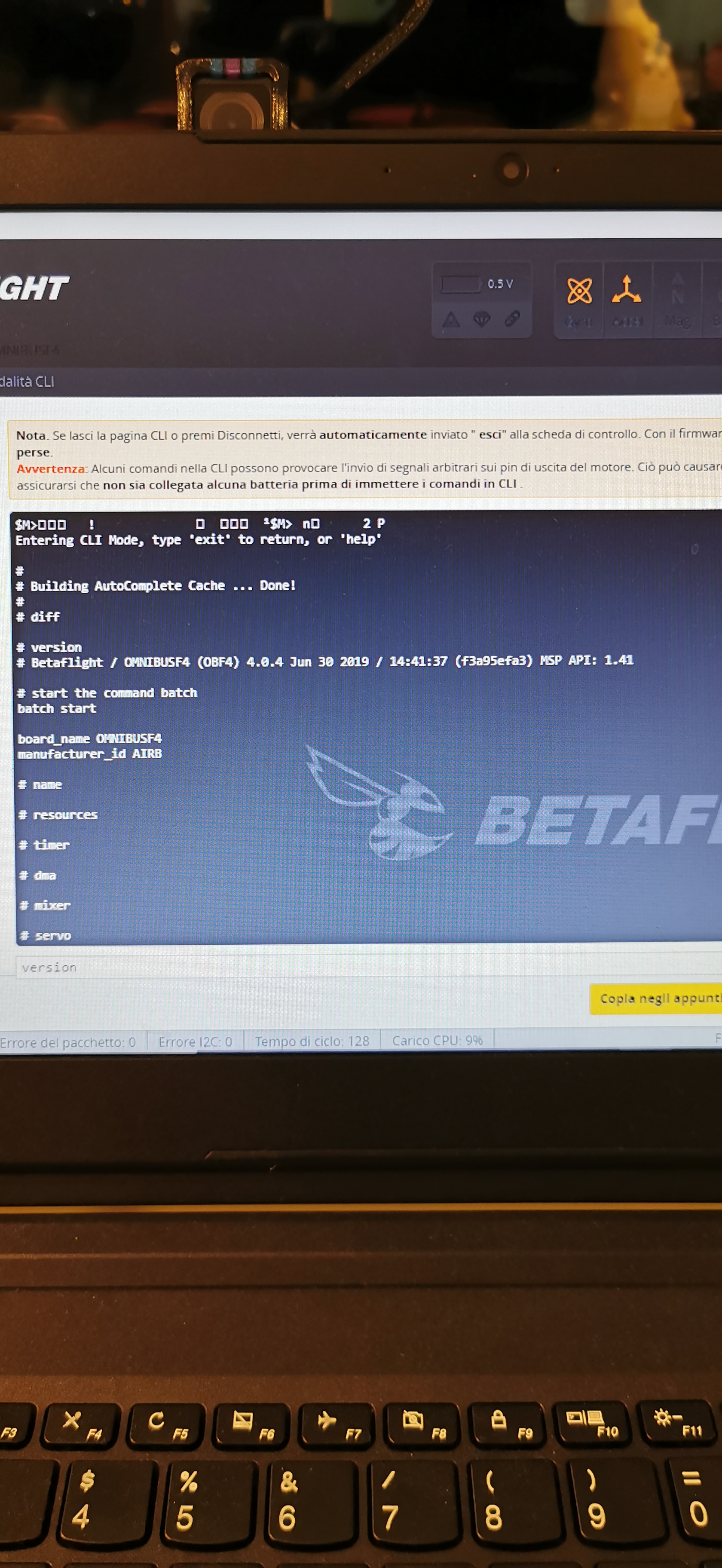

l’unica cosa che mi viene in mente è che abbiano rimappato le risorse nella legacy, prova dalla CLI di BF 3.5 a dare il comando dump, oppure diff e confrontalo con quello della 4.1, è probabile che è stata scambiata qualche porta.
sul drone la ricevente a che uart è attaccata ?
Domani provo a vedere la 3.5 e la 4.1 su CLI faccio una foto e te la mando la uart non penso ho provato sia con la uart 1 uart 3 e uart 6 quindi non penso sia un problema di uart strano comunque
c’è allora il target dedicato! infatti manufacter_id:AIRB
il target giusto quindi non è legacy ma AIRB
Devo provare con omnibus f4 +airb perché la 4.1.1 airb ho provato ma non va
Cerix che faccio allora provo con quella?
prova a collegare la ricevente su una uart differente, puoi mandare una foto della fc ?
il dump della 3.5 copialo e incollalo come testo qua, cosi si legge meglio.
potrebbe essere un problema di inversione, dalla CLI controlla questo valore: serialrx_inverted
basta digitare il comando: get serialrx_inverted
ibus sulle omnibus non funziona sulle porte che hanno l’inversione hardware quindi la tua ricevente credo sia connessa su uart6 tramite il connettore jst
